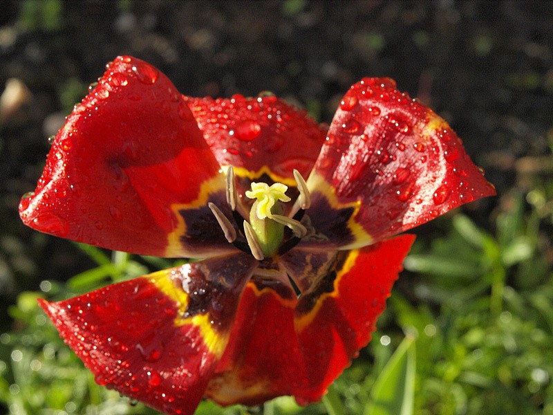

Tu n'as pas dû bien chercher, car des photos faites avec la bague allonge on en voit régulièrement un peu partout. Je ne suis pas un spécialiste de macro, mais je poste ci dessous 3 images faites avec le 14-54 + bague EX-25
pour la macro? Macro-10
14-54 à 54 mm f10 au 1/60 s 400 Iso
pour la macro? Macro-11
14-54 à 54 mm f10 au 1/80 s 400 Iso
pour la macro? Macro-12
14-54 à 54 mm f14 au 1/125 s 250 Iso
pour la macro? Macro-13
14-54 à 54 mm f9 au 1/320 s 640 Iso
Sur cette dernière image la profondeur de champ est trop faible, car les gouttes d'eau sont floues ce qui est dommage.
Toutes ces photos ont été faites à main levée avec un E3, dans mon jardin après une averse. Il faut noter qu'avec le zoom 14-54 et la bague EX-25, seule la focale de 54 mm est utilisable.
