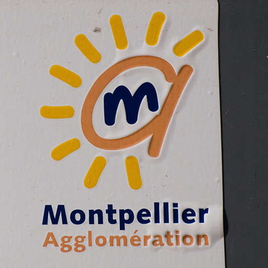

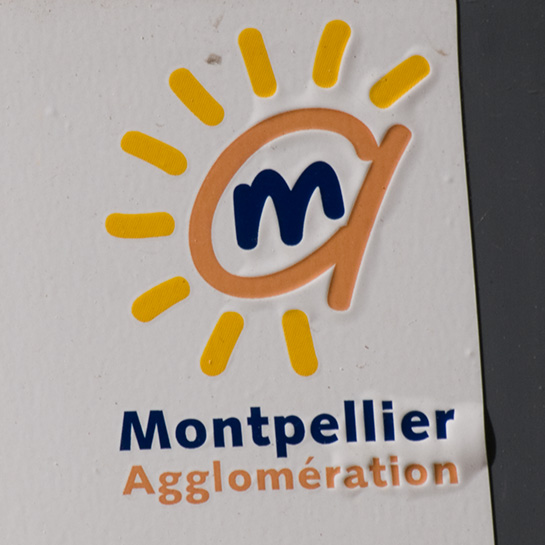

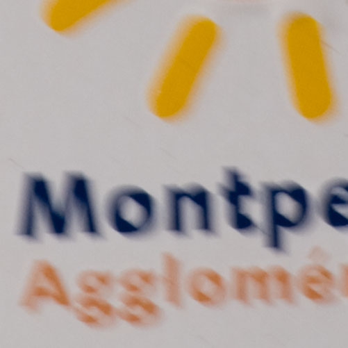

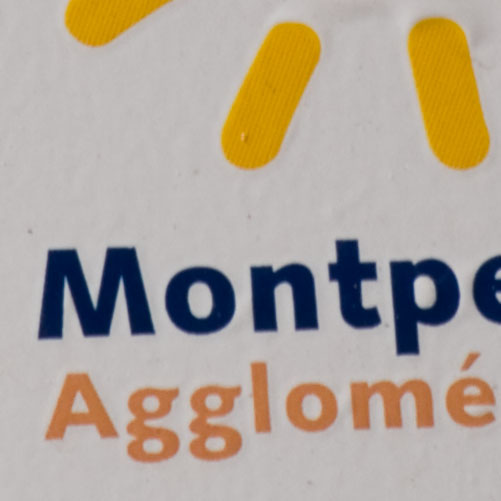

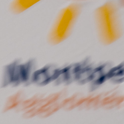

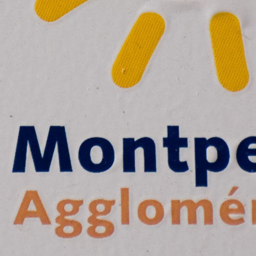

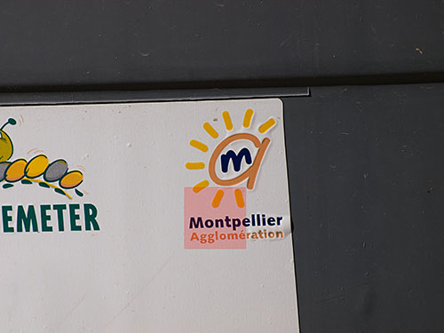

Découvrant de nouvelles possibilités photographiques avec le 70-300mm, je me rends compte qu'en cadrant à main levée à 300mm ça bouge pas mal !!
Je me suis alors posé la question de l'efficacité du stabilisateur d'image (de mon E3) à une telle focale...

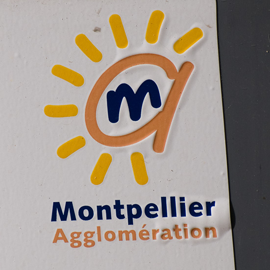

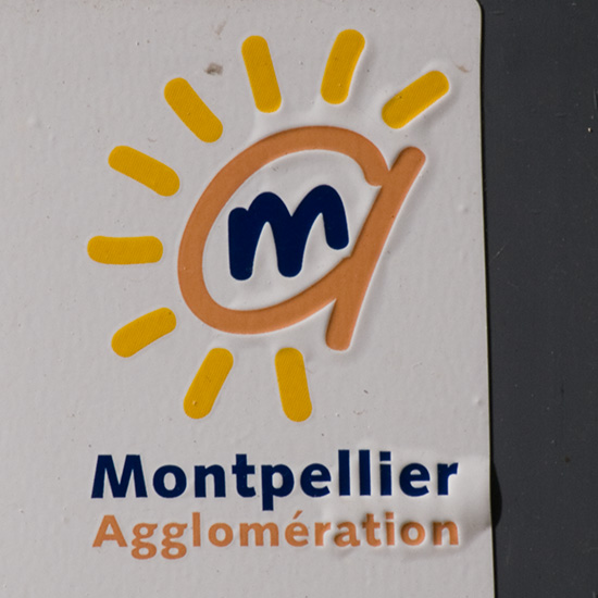

Mon sujet de test a été l'autocollant de la poubelle de ville ! Rolling Eyes
Piqué et efficacité du stabilisateur avec le 70-300mm 00
En rouge, la zone de crop des photos suivantes.

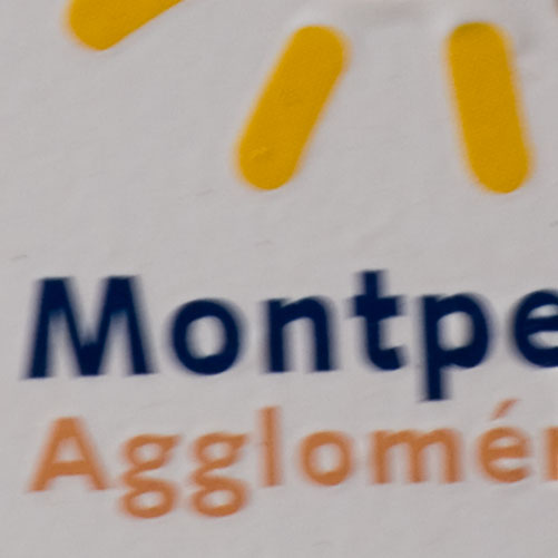

J'ai donc pris une série de cliché à 300mm et à des vitesses de plus en plus lente en fermant le diaphragme (à 100 ISO). Pour une comparaison juste qui tient compte de la perte de piqué, j'ai également fait la même série du trépied+télécommande. Pour chaque couple vitesse/diaph, l'ordre de présentation des clichés est le suivant : sur trépied (T), à main levée avec le stabilisateur IS1 activé (MLS), à main levée sans le stabilisateur (ML).
F5.6, 1/500sec
Piqué et efficacité du stabilisateur avec le 70-300mm 01T
Piqué et efficacité du stabilisateur avec le 70-300mm 06MLS
Piqué et efficacité du stabilisateur avec le 70-300mm 11ML
F8, 1/250sec
Piqué et efficacité du stabilisateur avec le 70-300mm 02T
Piqué et efficacité du stabilisateur avec le 70-300mm 07MLS
Piqué et efficacité du stabilisateur avec le 70-300mm 12ML
F11, 1/125sec
Piqué et efficacité du stabilisateur avec le 70-300mm 03T
Piqué et efficacité du stabilisateur avec le 70-300mm 08MLS
Piqué et efficacité du stabilisateur avec le 70-300mm 13ML
F16, 1/60sec
Piqué et efficacité du stabilisateur avec le 70-300mm 04T
Piqué et efficacité du stabilisateur avec le 70-300mm 09MLS
Piqué et efficacité du stabilisateur avec le 70-300mm 14ML
F22, 1/30sec
Piqué et efficacité du stabilisateur avec le 70-300mm 05T
Piqué et efficacité du stabilisateur avec le 70-300mm 10MLS
Piqué et efficacité du stabilisateur avec le 70-300mm 15ML
Conclusions :
- En comparant les photos sur trépied, le piqué de l'objo à 300mm est optimum à F8... mais il y à très peu de différence avec la pleine ouverte (F5.6) Smile Le piqué ce dégrade (logiquement) progressivement au-delà de F8.
- Aucune des photos réalisées à main levée sans le stabilisateur n'est nette (même celle à 1/500sec) !... et à l'inverse avec le stabilisateur, on retrouve la même qualité d'image que les photos au trépied Very Happy (le 1/30s semble tout de même être la limite utilisable).
Le stabilisateur d'image permet donc bien de gagner (au moins) 4 diaph Smile

As tu laissé le pare soleil dessus? J'ai remarqué que sans avec mon 50-200 ça aide un peu, mais c'est vrai que à fond même avec la stab ce n'est pas mieux avec trépied.

je ne suis pas tout à fait d'accord avec tes conclusions, si tu observes bien les parties jaunes représentant les rayon du soleil, il sont toujours plus nets avec le trépied, enfin c'est ce que je vois sur mon écran ( trame plus détaillée AMHA )

Oui, Kerpakou a raison. Mais merci pour ce test, Mael. Le 70-300 est un tout bon objectif (tant qu'on l'utilise à l'extérieur).

Mais c'est qu'il y a des pinailleurs sur ce forum !! Laughing ... et ils ont en effet raison Wink
Toutefois, je pense que ma conclusion reste valable si l'on considère la qualité de l'ensemble de l'image (et non seulement d'un crop d'une petite zone) : je ne pense pas que la très légère différence de piqué soit visible sur une image en 1600*1200pxl ou sur un tirage 20*30cm.

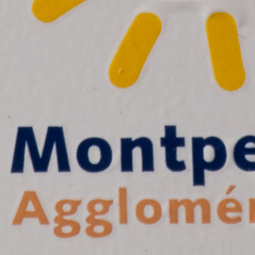

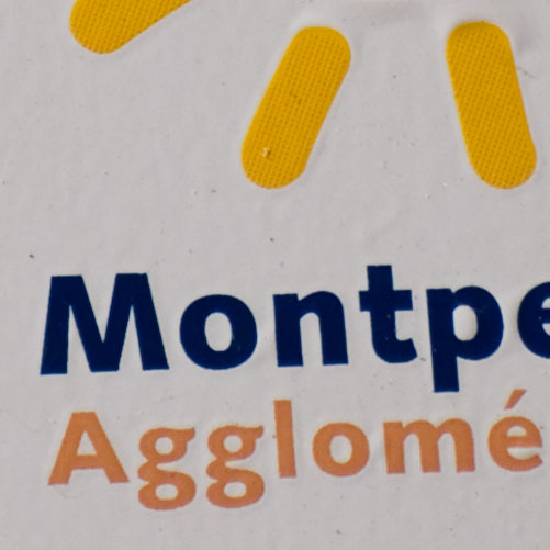

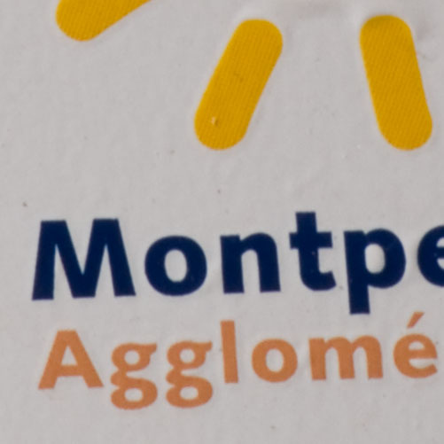

Pour illustrer mon dernier propos, voici le rendu après une réduction de l'image en 1600*1200pxl (puis crop d'une zone pour avoir une taille d'image acceptable pour le forum)
F8, 1/250sec
Piqué et efficacité du stabilisateur avec le 70-300mm Crop1600-F8-1T
Piqué et efficacité du stabilisateur avec le 70-300mm Crop1600-F8-2MLS
Piqué et efficacité du stabilisateur avec le 70-300mm Crop1600-F8-3ML
F16, 1/60sec
Piqué et efficacité du stabilisateur avec le 70-300mm Crop1600-F16-1T
Piqué et efficacité du stabilisateur avec le 70-300mm Crop1600-F16-2MLS
