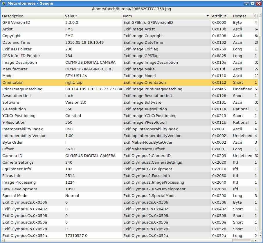

Sujet bien photographié à la verticale, puis correction de l'orientation verticale d'origine avec Xnview (redéfinie horizontale dans les exifs) puis dans le traitement PhotoFiltre redressée verticale et sauvegardée ainsi. La photo se présente verticale sur le net.
Malgré son "retournement" d'affichage par PhotoFiltre les exifs indiquent au navigateur qu'elle est "normale".
Qui propose une méthode plus simple pour conserver les exifs de l'image verticale tout en assurant un affichage vertical dans tous les cas, logiciels graphiques et navigateurs?
Vérification faite dans les menus du Stylus 1. L'option ne concerne que l'orientation de l'image pour l'affichage sur l'écran de l'appareil. Dans tous les cas la photo est enregistrée avec son orientation.
Je n'ai pas trouvé une option qui permet de ne pas enregistrer l'orientation dans les exifs.
Si j'ai raté cette option, merci de m'indiquer comment la mettre en oeuvre.

http://regex.info/exif.cgi?imgurl=http%3A%2F%2Fimg110.xooimage.com%2Ffiles%2F8%2F3%2Fe%2Fstfg1660_p_v-4f64d14.jpg
L'un de ces deux logiciels inscrit dans la rubrique "Orientation" de l'exif, les termes "Rotate 90 CW" que je n'ai jamais vu ailleurs.
D'habitude, ou il n'y a rien dans cette ligne, ou bien il est mentionné "bottom, right" ou "top, left".
Si tu remplaces "rotate 90 XW" par "top, left", ta photo apparaît partout dans le bon sens.
Su tu supprimes la ligne "Orientation" également.
Si tu supprimes l'exif aussi...
Je suppose donc qu'un de tes deux logiciels met le souk (écrit rotate 90 CW) dans l'exif.
Si j'étais toi, je ferais un essai, pour voir, sans passer par PhotoFiltre.
Si pas concluant, je referais la même chose, mais sans passer par Xnview.

Par contre, un exif mal écrit (Rotate 90 CW, par exemple) peut perturber le fonctionnement de ce logiciel.
Un autre logiciel est celui de chez Servimg.com. Celui-ci écrit seulement dans la balise html [img][/img dans le forum, le lien vers la photo qui se situe chez Xooimage . (J'ai supprimé volontairement le dernier crochet droit à la fin de la balise pour la faire apparaître).
Si l'image apparaît ici mal tournée c'est qu'elle montre un problème sur sa page chez Xooimage, puisque le forum donne seulement un lien vers l'adresse de la photo sur le serveur de cet hébergeur.

Je n'y comprends plus rien. Les exifs originales des photos du Stylus sont fausses?
Tests de "visionneuses" sur la carte SD du Stylus 1, Windows XP,
a) la visionneuse de Windows (aperçu) : pas d'analyse des métadonnées, toutes les images affichées plein écran en "paysage"
b) Xnview : analyse des métadonnées, les prises "portrait" affichées à la verticale
c) JPEGview : toutes vignettes horizontales, analyse des métadonnées : les "portraits" en plein écran à la verticale
d) HP Image Zone Plus : comme Xnview, analyse des métadonnées. Vignettes et grands formats des "portraits" à la verticale.
Remarque : avec Xnview les prises "portrait" avec métadonnées modifiées (orientation "paysage" et non plus "portrait") puis redressées dans PhotoFiltre montrent une vignette horizontale mais s'affichent bien en "portrait" en grand format (comme sur forum).
e) test sur tablette Android avec QuickPic : analyse des métadonnées, les portraits s'affichent bien en "portrait".

Je l'ai téléchargée sur mon ordi et dans l'exif, je lis à la ligne Orientation : right, top.
L'exif donné par l'appareil est donc correct.
Ceci est confirmé si je demande à Gimp d'ouvrir cette photo :
Maîtrise de l'orientation verticale. Captur11
Confirmé encore par Geeqie :
Maîtrise de l'orientation verticale. Captur12
Ainsi que par Gthumb :
Maîtrise de l'orientation verticale. Captur13
Confirmé également par ImageMagik et d'autres logiciels lisant les métadonnées sur l'image elle-même (chargée dans mon ordi) et non sur une image affichée sur le net.
Donc, tu peux te rassurer, ton appareil est normal. Very Happy

Je viens de faire un test.
1) - je copie sur mon ordinateur ta photo de la rose ci-dessus, qui se présente en horizontal.
2) - Sur mon disque dur, elle se présente de la même manière (horizontale) avec une orientation exif : right, top :
Maîtrise de l'orientation verticale. 110
3) - je la fais pivoter dans gthumb (mais les autres logiciels feraient de même) et je sauvegarde cette version (verticalisée). Elle a maintenant l'orientation exif : top, left.
4) - Je la dépose chez Servimg, l'hébergeur des images de notre forum.
Voilà le résultat :
Maîtrise de l'orientation verticale. Mxfg6012
5) - Je supprime l'exif dans Gimp, je la sauvegarde ainsi et je l'envoie sans exif, donc, sur le forum :
Maîtrise de l'orientation verticale. Mxfg6013
Conclusion :
Il m'a suffi d'enregistrer sur mon disque dur ton image redressée en position verticale par un logiciel quelconque, sans me préoccuper de l'exif (c'est le logiciel qui doit s'en occuper) et de l'envoyer telle quelle avec ou sans exif chez l'hébergeur pour qu'elle apparaisse verticale ici... Very Happy
Je ne comprends toujours pas comment tu arrives à rendre aussi compliqué quelque chose d'aussi simple... :benheu:

Supprimer complètement les exifs assure un affichage correct dans tous les cas. Je le sais parfaitement.
Justement je ne veux pas les supprimer en l'occurence.
Mais il ne faut pas généraliser. L'opération expliquée dans ton dernier post est celle que je pratique avec PhotoFiltre.
Or avec ce logiciel que j'apprécie par ailleurs, cela ne fonctionne pas, comme on a pu le voir à répétition.
L'image conserve ses indications d'orientation originelles malgré le redressement physique (l'image s'affiche bien en portrait sur le PC).
Ma "visionneuse" première (y compris pour le RAW) est Xnview.
Je viens de découvrir une fonction qui est ma solution pour les fichiers "en portrait" conservant les exifs.
Je vais essayer d'être concis. Cela peut servir à d'autres.
1) le répertoire de la carte SD s'affiche sous forme de vignettes.
2) clic droit sur une vignette "portrait". "Propriétés". Je lis : Orientation, droite haut (6).
3) je ferme "Propriétés" et j'ouvre une fonction que j'ignorais jusqu'à présent : "Transformation JPEG sans perte".
4) Plusieurs options sont proposées, dont celle-ci : "Rotation utilisant la balise exif".
5) il se passe bien quelque chose mais rien de visible, la vignette ne bouge pas.
6) à nouveau clic droit sur la vignette et "Propriétés". Je lis : Orientation, haut gauche (1).
7) avant de refermer la fenêtre je clique sur "Confirmer".
Maintenant je peux ouvrir le fichier dans PhotoFiltre pour les traitements, sans souci d'affichage futur.
Dans le fond c'est la même opération que celle effectuée avec PhotoMe mais c'est plus simple et plus direct,
d'autant que je passe toujours d'abord par Xnview comme visionneuse-trieuse.
