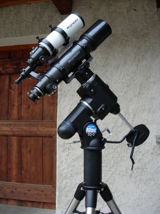

Cette lunette Orion est une lunette apochromatique de 80 mm d'ouverture et 600 mm de focale (ouverte à f/7,5 donc).
Pour la photo au foyer je fixe le E-510 à l'aide d'une bague T sur un tube-allonge (cf. photo jointe). On peut remarquer la MAP motorisée sur le Crayford, très pratique. Wink
J'imagine que la focale résultante est de 1200 mm ce qui constitue un télé assez sympa.
Lune avec la lunette Orion 80 ED P1030223mx4
Lune avec la lunette Orion 80 ED P1030225wd2
A noter que le trépied de la photo n'est pas du tout adapté à cette utilisation car trop léger. D'habitude je mets cette lunette sur une grosse monture équatoriale.
